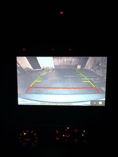

hmmm, habe die von LZ Parts (Dacia Renault LED Kennzeichenbeleuchtung-084003) drinn und damit eine -wirklich sehr gute - Nachtsicht. Stelle heute Abend mal ein Bild dazu rein. Hier nun das Bild. Aufgefallen ist mir, das wenn das Fahrlicht aus ist, eine deutliche Verschlechterung des Bildes der R-Kamera zu sehen ist. Bei "Licht an" reguliert die Kamera sichtbar nach. Das Bild ist daher mit "Fahrlicht an" entstanden.
