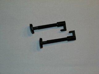

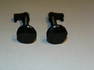

Heko hat per UPS geliefert - und auch wenn die Plastikschrauben selbst etwas.. nunja.. geschludert sind..

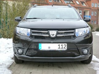

passt die Winterblende mit der Nummer 04015 perfekt für meinen MCV II BJ 05/2016.
Als ob es ab Werk wäre. Danke hier für den Tip. :yes:
Testfahrt bei -5°C, Landstrasse, 80 km/h max, Gebläse Stufe 3, Temperatur max:
Kühlwassertemperatur nach OBDC
bei Start: -4°C
nach 2km: +20°C
nach 4km: +50°C - Heizungsluft schon warm
nach 10km: +78°C - Heizung schon auf halb zurückgedreht.
Die Temperatur pendelt nun zwischen 78°C und 84°C im weiteren laufenden Betrieb, je nachdem wie stark die Innenraumheizung eingestellt ist.
Ohne Winterblende kam bei gleichen Außentemperaturen der Motor nie über 62°C, das erste wirksam warme Lüftchen ab ca 8km Fahrstrecke.
Alles in allem:
Eine deutliche Verbesserung.
Würde ich bei den ermittelten ca. 20 Kelvin Differenz (!) auch im Sommer mit der Blende fahren? Eher nicht.
Der Motorraum ist mir bei meinem MCV dann doch zu geschlossen (Unterfahrschutz, Blende, Motorhaubendämmung und -Dichtung)
