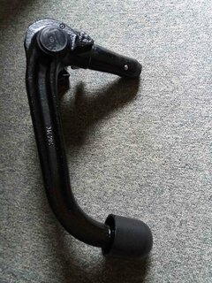

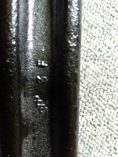

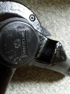

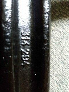

Hier die aktuellen Bilder meiner abnehmbaren AHK. Es ist eine Westfalia 314 294

Habe die Dekra heute morgen kontaktiert und warte noch auf den Gesetzestext. Aber im Prinzip steht dort überall dasselbe : Kupplungsart : Klasse A50X (Kugelkopf Durchmesser 50mm) nach DIN 74058 u. ISO 1103 / Der Abstand von der Kugelmitte (gilt nur für PKW) bis zur Fahrbahn muss in beladenem Zustand zwischen 35 cm und 42 cm aufweisen. Der Abstand Kugelkopfmitte bis zur Stoßstange muss mindestens 6.5cm betragen.
Heute Abend werde ich mal probeweise einen Anhänger von einem freund anhängen.
Auch habe ich heute morgen mit EAL (vertreiben auch EUFAB Fahrradträger) telefoniert. Lt. Aussage benötigt der "Poker F" Fahrradträger einen Abstand von 30mm. Bei mir sind es 35 mm. Es könnte gehen. Inwieweit eine Montage möglich ist, ohne die Stoßstange zu berühren werde ich auch heute oder morgen testen, da ein freund von mir solch einen Fahrradträger hat.

Der Abstand Kugelkopfmitte bis Stoßstange beträgt bei mir nur 60mm.
Von der Außenkante Kugel also nur 35mm bis zur Stoßstange, wovon dann auch noch der rundum verlaufende Bund abgezogen werden muß, der einen Kupplungskopf umgibt.
Abgesehen davon, daß das Risiko bei angekoppelten Hänger die Heckklappe nicht öffnen zu können weil sie dann an der Kupplung hängenbleibt, mit jedem Zentimeter weniger steigt, ist das schon sehr knapp.
Auf die schnelle konnte ich dazu jetzt auch keinen § über den Minimumabstand finden (evtl. falsche Suchbegriffe beim Gockel), aber wenn Dir diese Vorschrift vorliegt, bemängle unter Vorlage dieser Vorschrift den Kupplungseinbau einfach und bitte um Nachbesserung.

Also, hab gerade mit der Dekra in Gießen gesprochen. Es ist lediglich der Abstand von 34 -42 cm wie oben beschrieben von der AHK bis auf den Boden vorgeschrieben. Es gibt keine gesetzliche Vorschrift für den Abstand Kugelkopfmitte zur Stoßstange. Es gibt aber einen gesetzlichen Anspruch auf Freigängikeit. Lt. Auskunft Dekra gehören aber Fahrradträger nicht zu dem Anspruch auf Freigängigkeit, da diese ein Sonderfall darstellen.
aber sicher gibt es eine EG-Norm für die Abstände und die Freigängigkeit.
Es stehen dort eben genau diese 65mm drin.
Es handelt sich um die Norm 94/20 EG.
Z.B. hier:
http://www.atu.de/extern/files/artikel/TB0402_EU-Richtlinie.pdf
http://pdf.lukas-teile.de/NissanMicra.pdf
Vielen Dank, dann kann ich ja argumentieren auf Grund dieser Richtlinie. Da kann man mal wieder die (L)Sachkompetenz der ganzen Bürokratie hier in diesem unseren Lande schön in Frage stellen. Damit werde ich meinen Händler auf jeden Fall konfrontieren können. Vielen lieben Dank.
