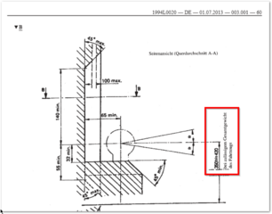

Micha-San Mitglied Platin Fahrzeug Dacia Logan MCV II Stepway TCe90 Baujahr 2018 02.10.2020 #152 @Thiufal : Gerne. Gemessen habe ich bei Leergewicht des FZ - nur falls jemand meint, die wäre immer noch zu hoch. Nach der RICHTLINIE 94/20/EG DES EUROPÄISCHEN PARLAMENTS UND DES RATESvom 30. Mai 1994über mechanische Verbindungseinrichtungen von Kraftfahrzeugen und Kraftfahrzeuganhängern sowie ihre Anbringung an diesen Fahrzeugen Zum Vergrößern anklicken.... passt das:
