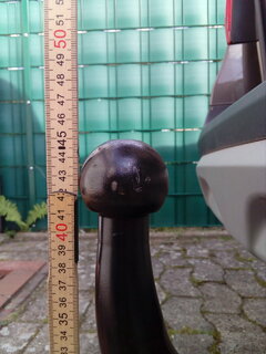

Es handelt sich um eine feststehende original AHK von Renault für Dacia... Zur Kofferaumklappe wäre noch jede Menge Platz. Der mittige Rückfahrsensor würde allerdings total verdeckt werden.
Genau das ist das Problem ich muste mir eine Abnehmbare einbauen lassen und die ist höher. Einsteckbuchse 38 cm Kugelkopf 44 cm.
Feststehende hät ich den sensor deaktivieren müssen

Könntest du mir einen Gefallen tun und mir deine Kugelkopfhöhe nennen , die er nun mit dem neuen Haken von MVG hat. Ich habe bis Oberkante bei meinen alten nicht Stepway 51cm. In 5 Wochen bekomme ich unseren neuen MCV Stepway, hoffentlich mir AHK von MVG die nicht höher ist als die 51cm. Ansonsten bekomem ich mit unserem alten Wowa echt Probleme... Danke schonmal.
Am MCV haben wir ja keine AHK, aber am Bus.
Und am Bus steht jeder Hänger, egal ob verschiedene gemietete Lastenanhänger, oder WW immer waagerecht.
Es muß dazu gesagt werden, daß der Bus auf Grund seines anderen Konzeptes im Hängerbetrieb an der HA so gut wie nie, oder nur unmerklich in die Knie geht.
Ich hab also nur mal schnell gemessen um einen Vergleich liefern zu können, bei welcher Höhe OBERKANTE Kugelkopf ein Gespann gestreckt und weder eingeknickt, - noch aufgestellt auf ebener Fahrbahn steht.
Gemessen habe ich 47cm Oberkante Kugelkopf / Fahrbahn auf ebenem Grund.
Evtl. hilft diese Info ja was.............
Ich wollte die AHK Höhe des Logan II MCV Stepway, mit der abnehmbaren AHK von MVG wissen. Denn genau das wird es bei mir demnächst werden und ich wollte mich schonmal vorher informieren, wie es bei unserem alten Wowa dann mit dem herunterhängenden Heck aussieht.
Leider kann mir die Info wohl niemand geben... Aber trotzdem Danke.
