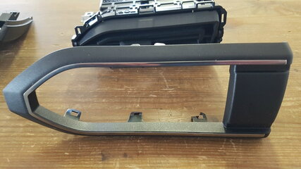

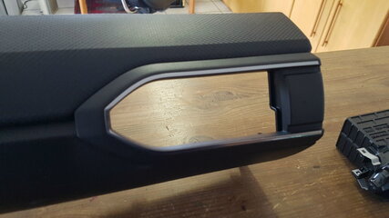

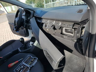

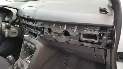

Entweder ist eine der Halteklammern ( 10 sind es ) ab und das Paneel ( beim Stepway etc mit Stoff bezogen ) hat
dann an jener Stelle keinen richtigen Halt, oder etwas ist am MediaDisplay/Nav lose ( hier im Foto dort, wo
die geschlossene Klappe zu sehen ist ).
Weitere Ursachen können sein: Kranz um den Instrumententräger etwas lose ( wie hier im Foto zu sehen ),
oder die zwei mittleren Lüftungsdüsen ( sie sind im Paneel von hinten eingeclipst ) sind nicht mehr ganz stramm
drin.
Ansonsten, schau bitte das Foto oben an - sonst gibt es nichts, was klappern könnte.
