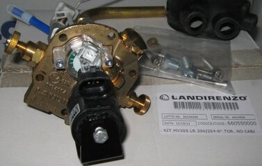

Hallo Alle Zusammen,
hab mir heute mal das Magnetventil am Multiventil Vorgenommen. Die 2 Gashahnen liessen sich relativ gut komplett schliessen, da ich sie ja auch immer wieder eingesprüht hatte. Dann hab ich das Magnetventil ausgeschraubt und auf der Drehbank eingespannt. Mit einem Zentrierbohrer den Schraubenstumpen angebohrt und stufenweise ausgebohrt bis auf den Kerndurchmesser. Dann das Gewinde Nachgeschnitten bzw. den Gewinderest aus den Gewindegängen quasie rausgemacht....
Dann alles zusammengebaut, neue M5 Schraube rein, geprüft, und Probefahrt. Alles gut Gaser läuft wieder.
Sonnige Grüsse und allen Allzeit gute Fahrt und ein schönes Wochenende.
Markus
Gut gemacht!
So ist es richtig. Ich hätte ja den Spulenkörper einfach festgeklebt. Aber so hast du es professionell und beim nächsten Mal wird es wieder gut klappen den Spulenkörper zu wechseln.
Ja, so ist es. Wollte es vernünftig machen, dass es beim evtl. nächsten mal auch wieder machbar ist.
Hatte schon was Bedenken, dass die beiden Gashahnen nicht dicht sind, aber war alles i.O.
So und jetzt fahr ich Freunde besuchen.
LG.Markus

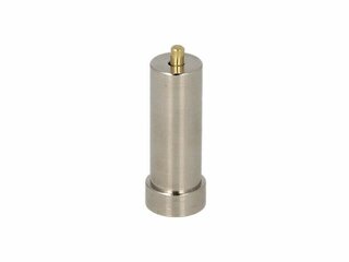

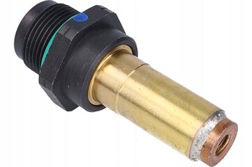

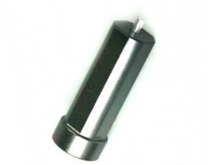

Hallo @Heiligsblechle ,
da du den Magnetkern ausgebaut und instandgesetzt hast, würde mich interessieren, welcher genau in deinem Multiventil Typ Lovato MV 305 LR letztendlich verbaut war.
Leider kann man das auf deinem Bild in Beitrag #1 nicht mehr genau erkennen.
Magnetkern mit Gewindebolzen
Ventilkern in der runden Ausführung
Ventilkern in der rechteckigen Ausführung
Vielen Dank.
Hallo drei-x,
also die Teile bei mir sahen quasie wie folgt aus, nur etwas vergammelt nach 9 Jahren.
Hoffe ich konnte weiterhelfen.
