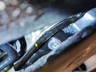

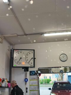

Mich hat es auch wieder getroffen. Ich bin einfach mal auf den Bremsenprüfstand gefahren und siehe da, 36% Unterschied bei der Bremswirkung, während bei der HU maximal 25% erlaubt wären.
Dazu Öl außen an der Ölwanne und undichte Schwingungsdämpfer.....
Scheint sich ja zu einem richtigen Erfolgsmodell zu entwickeln.
Bitte kommentiert hier nur, wenn euer Mangel nicht in der Auflistung drin steht oder Ihr ein Bild zu den genannten Mängeln habt.
Sonst werde ich dazu einen gesonderten Diskussionsthread öffnen, dann die Beiträge bitte von hier rüber zitieren. Diskussionsthread zur Mängelsammlung am Dacia Jogger
Hier mal Bilder von den neuesten Mängeln

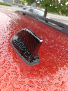

- Lackabplatzer Antenne, wurde getauscht.
