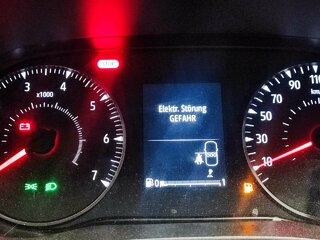

Die Meldung hatte ich vor ca. zwei Wochen. War der Meinung ich hätte ihn einfach nur abgewürgt. Bisher kam die Meldung nicht mehr.
Ja, wie abgewürgt trifft es ganz gut obwohl ich aus dem kritischen Bereich weit raus war.
Fühlte sich beim Neustart an wie eine schwache Batterie, hat bei der Fahrt dann ,,Batterie lädt auf" angezeigt und daheim konnte ich 15.2v an der Batterie messen, hat dann auch wieder normal gestartet.
