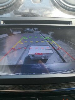

Funzt. Einziges Problem: alles in kyrillisch.... Aber ok. .. Das bekomm ich auch noch hin......
Edit:
Alles eingerichtet. Die tasten oben bedeuten von links nach rechts:
Zurücksetzen
Stop (blendet blinkendes stop ein + aus)
Entfernung (blendet Entfernung ein und aus)
Zeilen 1 (keine hilfslinien)
Zeilen 2 (gestreichelte linien)
Zeilen 3 (durchgezogene linien)
Speichern
Anhang anzeigen 57923Anhang anzeigen 57924Anhang anzeigen 57925
Man kann die Linien bedingt ziehen..... Da hilft ausprobieren. Ich hab mit zollstock und holzbrettchen gearbeitet
Hört sich ja schon gut an. Werde eventuell mein MediaNav Evo einbauen, den Rückwärtsgang einlegen und dann die Linienpunkte markieren. Danach das Android rein und die Linien wie vom MediaNav ziehen.
Mach ich. Werde auch die Maße notieren.
AAARRRRGGGGHHHH, ich würde gerne die App bearbeiten, und quasi die Beschriftung ins deutsche oder englische bringen, aber meinst du ich könnte diese dämliche app bearbeiten. APKtools weigert sich beständig zu funktionieren :bang::bang::bang: Ich lass es lieber, bin ja kein Programmierer, das ist mir zu hoch
Das ist jetzt meine einstellung der hilfslinien
Grün: 2m
Gelb: 1m
Rot: 0.5m
Stop, blinkend: 25cm
Alles ab stoßstange gemessen.
Wenn ich das "stop" erreicht habe, hab ich noch 13cm zur AHK

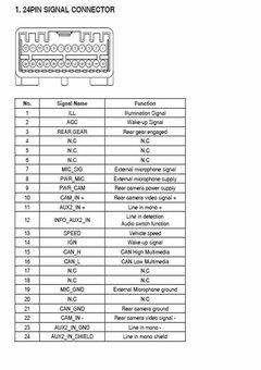

weiß jemand, ob die PIN Belegung vom MediaNav Evo mit Multiview gleich geblieben ist?Müsste dann die hier sein?
  • Dacia Duster radio stereo wiring diagram connector pinout installation.jpg
