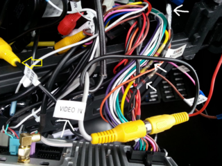

Beim grauen Video-In ist auf der anderen Seite ein rotes Kabel. Was hängt den da dran?
Da hängt nichts dran. Ich hatte es mal mit dem Reverse Kabel verbunden, es hatte aber keine Auswirkung.
Ich habe mit der Dacia Werkstatt telefoniert. Der Meister sagte mir, dass er den Empfänger an Masse und Zündkreis gelötet hätte und er sich nicht vorstellen könnte, das dort Dauerstrom drauf wäre. Wenn ich aber eine Schaltung wolle, die über den Rückwärtsgang Strom liefere, dann müsse er sich noch mal 10 Minuten die Schaltpläne anschauen und umlöten. Allerdings müsse er dann ein Kabel nach hinten ziehen.. (?) Ich bin mindestens irritiert bis sprachlos und versuche das noch weiter klären.
Am Androidradio ist ein Kabel für das Rückfahrsignal das muss mit dem am bordseitigen Stecker vorhandenen Kabel Reverse Engaged vom UCH verbunden werden 24 Pinstecker das graue Kabel auf der 3
