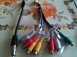

Für die Antenne war bisher immer ein Adapter dabei. Mit Amazon Music kenne ich mich nicht aus und mit Bluetooth mal die Einstellung überprüfen, sollte eigentlich gehen.Adapter.jpg
Bluetooth geht jetzt, Handy musste mal neu gestartet werden. Der Adapter war bei mir nicht dabei! Was brauche ich da für einen, dann bestell ich ihn mir. Verstehe ich das richtig das Navigation nur über mobile Daten geht?
Es ist dieser Adapter. Bei der Navigation gehen die Verkehrsmeldungen nur online.
