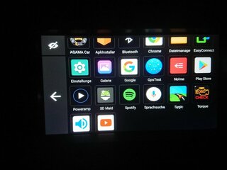

Das ist alles was mir angeboten wird (AGAMA, No'me, Sygic, SD Maid, Poweramp, Sygic und die Lautstärkeregler App unten links sind von mir nachinstalliert, rest war drauf). Im original Launcher hab ich noch mal die Hälfte mehr an Apps.
wenn das alles ist was dir dein Radio anzeigt dann solltest Du deine Firmware zurücksetzen oder neu aufspielen.

Zurückgesetzt hatte ich es sogar schon, aber das hat nicht geholfen. Muss ich mal in den sauren Apfel beißen und mit der Firmware probieren. Was mich halt echt wundert, dass der original Launcher das alles anbietet. Irgendwas scheint der ja anders zu machen. Sehr merkwürdig -\_(O.O)_/-

Du hast aber nicht zufällig im Service Menu rum gespielt und da das Radio abgeschaltet ?
Es gibt so Kleinigkeiten die man da aus Unwissenheit schnell mal verstellt. Denn wenn Du da was verstellt hast nützt auch das aufspielen der Firmware nichts.
Bewusst hab ich das nicht abgeschaltet, aber das kann ich ja nochmal checken. Aber grundsätzlich funktioniert das Radio ja auch noch, muss halt nur zum original Launcher wechseln.

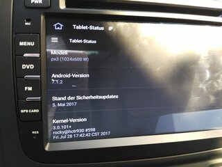

Das Gerät in den Einstellungen Auto Schlaf stellen
Noch nicht gefunden diese Einstellung
px3
Px3? :hammer:

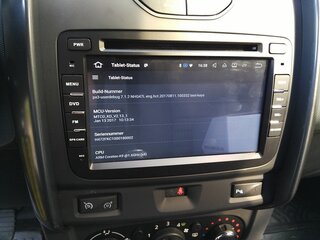

Mach mal ein mcu Update. Hatten die keine px5 oder px30 mehr im Angebot?
Hab das schon seit 2017 verbaut. Da gab es noch keine px5 Radios.
Updates sind gemacht. Die Fotos sind von 2017
