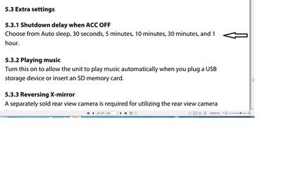

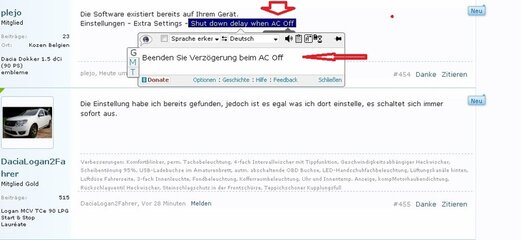

Einstellungen - Extra Settings - Shut down delay when AC Off
Die Einstellung habe ich bereits gefunden, jedoch ist es egal was ich dort einstelle, es schaltet sich immer sofort aus.

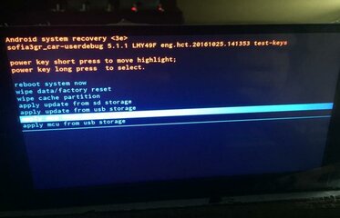

Aber dann kommt schon die nächste Frage wie komme ich in den Update-Modus?
Über die Reset-Taste.

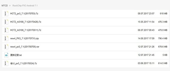

Es gibt mehrere Updates aber nicht jedes ist geeignet dafür und deshalb gebe ich keinen Update-Link dafür.
Wenn du so scharf drauf bist einfach mal googeln nach PX3 und da musst du noch wissen welche Hardware
in deinen Gerät enthalten ist , da einige Hersteller andere Komponenten verbaut haben und du dann anschließend einen
Briefbeschwerer haben könntest.
