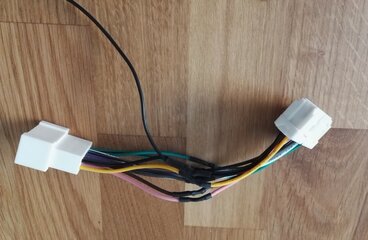

Habe heute mein Android Radio mit der Original RFK in Betrieb genommen. Hier meine Vorgehensweise.
Ich übernehme keinerlei Verantwortung und/oder Haftung für Schäden und Folgeschäden, die durch die Nachahmung meines Beispiels entstehen können. Jeder handelt auf eigene Verantwortung.
Da ich die Originalverkabelung nicht beschädigen wollte, habe ich mir einen Adapter besorgt.
Außerdem benötigt man, wie @DerBaum dankenswerterweise angemerkt hat, einen DC/DC Wandler von 12V auf 6V.
Beim Adapter wurden die benötigten Kabel (Videosignal der RFK Pin 10+22, Spannungsversorgung der RFK Pin 9 und Signal Rückwärtsgang Pin 3) gesucht und getrennt.
Die Kabel, die ab der Trennstelle weiter zum Radio gehen werden nicht mehr benötigt und deshalb ordentlich isoliert.
Die mich störenden Zwischenstecker wurden entfernt und die Kabel verlötet und isoliert.

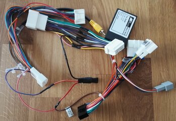

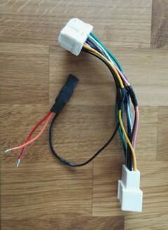

Vom 14poligen Adapter wurde Masse für den DC/DC Wandler abgezweigt.

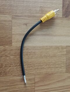

Ein alter Cinch Stecker wurde abisoliert.
Der Schirm vom Koax Kabel wurde auf Videosignal Minus (Pin 22) und der innere Leiter auf Videosignal Plus (Pin 10) gelötet und isoliert.

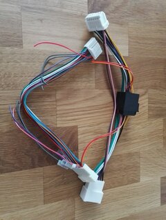

Als nächstes wurde Masse vom 14poligen Adapter an Minus des Wandlers gelötet und isoliert.

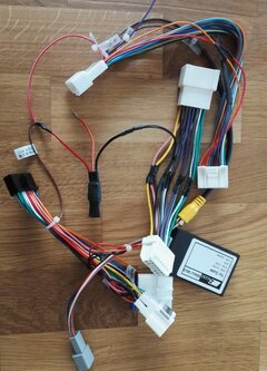

Anschließend "Car Back" (Radio) und Signal Rückwärtsgang (Pin3 24poliger Adapter) an den Eingang des Wandlers gelötet und isoliert.
Und zum Schluß der Ausgang des Wandlers (6V!) an die Spannungsversorgung der RFK (Pin9 24poliger Adapter) gelötet und isoliert.

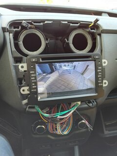

Das Ganze im Auto angeschlossen und siehe da, es funktioniert :D

Grade beim löten ist mir was aufgefallen, du hast pin 21 gar nicht angeklemmt..... Woher bekommt deine Kamera denn Masse? Oder hab ich jetzt was verpennt?
