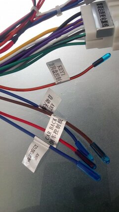

Es gibt da ein Kabel, bezeichnet mit "key 1" das irgendwas mit der lfb zu tun hat, aber da uns ja eine Anleitung fehlt.....
Hat jemand schon rausbekommen wofür das rote kabel mit der schwarzen Kappe ist? Das ist bei mir nicht beschriftet.
Ist auch nur eine Vermutung , genau weiß ich es auch nicht.
Müsste man durchmessen,vielleicht kann dort auch ein Verstärker angeschlossen werden.
Nein, Antenne ist extra beschriftet.....
Aber vielleicht gehört das zu dem key 1 kabel. Bei den videos die hier jemand erwähnt hat, ist eins dabei zum anlernen der lfb
Die Key 1 oder 2 Kabel sind für die Lbf zum anlernen, wenn eine andere benutzt wird als die originale.
Vielleicht Antenne?
Das blaue Kabel ist für Anschluss an einen Antennenverstärker(Remote) gedacht.
Verstärker glaub ich jetzt nicht, denn dafür ist ja eigentlich die Leitung AMP da.
