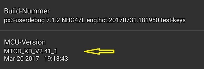

Moin Heru,
der Worst Case ist da, nach dem Update mit der neuen Firmware startet das Radio nur noch mit dem Start Bildschirm. gibt es eine möglichkeit ( so wie bei Dir auf den Bildern ) in das Recovery zu kommen?
Gruß Olaf

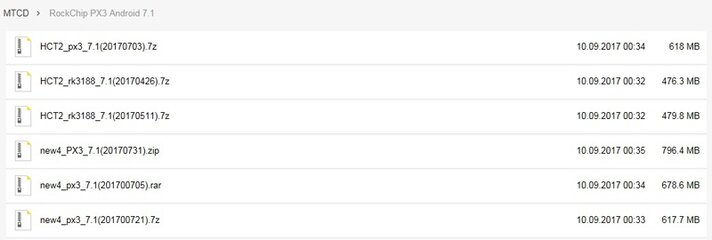

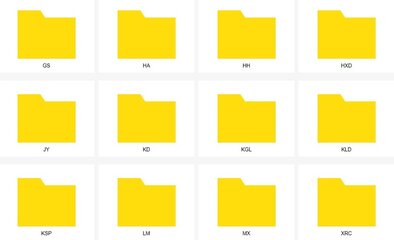

Wie hast du das den hinbekommen?,deshalb habe ich keine Links über Softwareupdate veröffentlicht.
Es gibt ca. über 50 verschiedene MCUs ,dann ergibt sich noch ist es ein MTCD, MTCD_MX , MTCB usw.
@Frostbeule hat wiederum eine MTCD-XRC Version.
Dazu kommt noch ist es ein PX3 oder RK3188 für das Androide.
Wenn du keine genauen angaben machen kannst wird es schwierig den Ziegelstein zu reanimieren.
Moin, na ja, die Datei ist vom Händler gewesen also diesbezüglich habe ich kein schlechtes Gewissen. Ab damit auf die SD und dann in den GPS Schacht. Update startet ... Gerät startet irgendwann neu und bleibt dann im Startbildschirm hängen. Bin aber mit Zhan auch schon dabei einige Lösungen auszuprobieren. Du bist bei dem Thema der Joker.

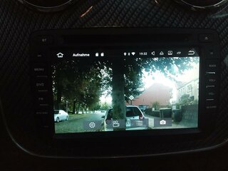

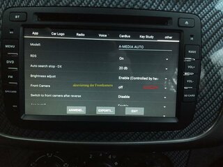

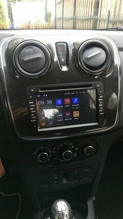

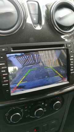

Danke @Frostbeule. Und für alle zusammen, danke für die geniale hilfe und Geduld. Gestern hab ch mein Auto abgeholt und heute ist schon das radio eingebaut. Wie glaub ich odin schon erwähnt hat, passen zwar die rückfahrhilfslinien nicht, aber das ist nicht so wild, lenkradtasten lassen sich, seltsamerweise, nicht programmieren. Ansonsten : alles scheint zu funktionieren ausser die frontkamera, die geht an keinem der beiden usb Anschlüsse an.... ..... Jetzt sind die luftkanale dran! 15052019068991556078235.jpg 150520193219575066645.jpg

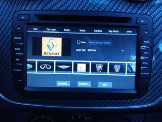

Die Tastenbeleuchtung kann in einer anderen Farbe gewechselt werden, original ist sie weiß.
In der Werkseinstellung - der letzten Reiter (Other) - Set - Hintergrundbeleuchtung - RGB - Neustart. Im Menü Einstellungen Option Elemente
umstellen auf die Farbe seiner Instrumentenbeleuchtung.
Wie bekommst du die Farbe geändert. Habe bei Elemente die Farbe auf orange stehen. Aber habe keinen "übernehmen" button.
wenn ich zurück gehe bleibt die Farbe weiß, in den Elemente steht es aber auf orange.
Habe die Linien ausgeschaltet. So verwirren sie mehr als sie helfen. Habe noch keine Editierfunktion für die Linien gefunden.
Lenkradtasten lassen sich bei mir auch nicht programmieren. Wahrscheinlich weil sie nicht direkt angeschlossen ist sondern über diesen Kasten.
Die Frontkamera hat bei mir manchmal auch Aussetzer.

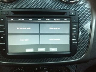

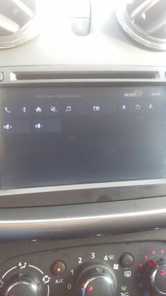

In welchem Menü hast Du denn die Konfiguration der Tasten gefunden? Ich suche schon eine ganze Weile und finde nichts. Möchte den Video Player und OBD Torque auf einen langen Tastendruck legen.
Im Werksmenu (Pin 126)
auf Key Study und dort auf Panal Key Study.
Wie ich schon an anderer Stelle geschrieben habe, es müssen ALLE Tasten neu angelernt werden. Einzelne zu ändern geht nicht, aber ein Reset stellt die Original Config wieder her.
Anbei ein Bild wie ich meins jetzt eingestellt habe.
Die Symbole sind, glaub ich, selbsterklärend.
Übrigens, eigene Apps starten geht glaub ich nicht.

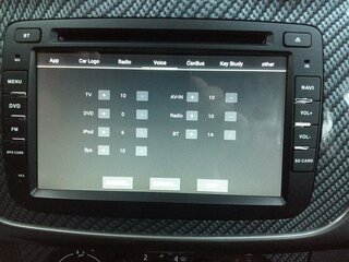

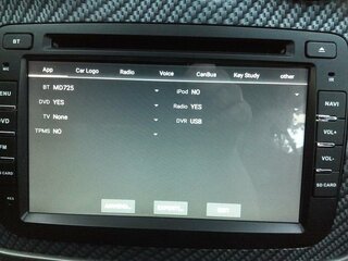

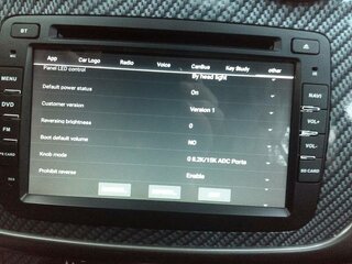

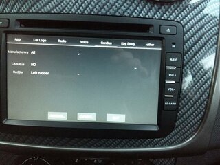

Hatte heute einen seltsamen Reset.
Kann mal jemand von jeder Seite der Werkseinstellung ein Foto machen damit ich die default Einstellungen wieder hin bekomme.
DANKE
Keine Ahnung was da los ist.

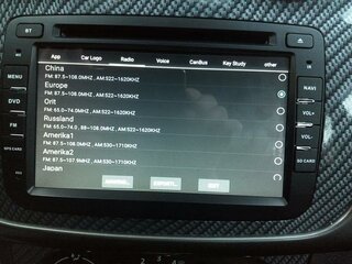

Habe meine Werkseinstellung mal abgelichtet.:)
@Karsten Becker die USB Kamera wird im App Menü aktiviert.
Darauf ist zu achten das man den USB ohne das A dafür nimmt, der ist nämlich auch
für den adb Anschuss für den PC vorgesehen der bei mir im Handschuhfach untergebracht ist.

Waren doch noch einige Einstellungen anders.
Jetzt tuts wieder.
Hoffentlich vergisst das Radio seine Einstellungen nun nicht mehr.
