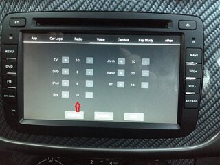

Kleiner Tipp noch:), wenn man im Werksmenu die SYS auf 14 stellt kommt die Vocalizer TTS Stimme
bei der Navigation besser zu Geltung , weil die Mucke bei der Sprachansage runter gesetzt wird.

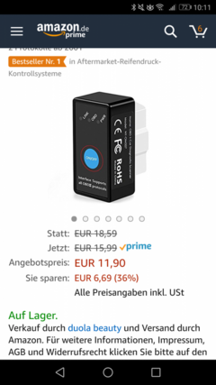

Edit: grade den obd2 adapter abgeholt..... Funktioniert leider nicht.... Das radio erkennt ihn nicht. Da stehen zig Geräte in der Liste, aber nicht der adapter.... Na gut, dann geht er eben zurück

Welchen Adapter hast Du denn bestellt? Ich mache nachher mal ein Bild von meinem, der funktioniert eigentlich immer.

Na super, dann versuch ich es mal mit dem mitgelieferten externen. Mein adapter ist der auf dem Bild. Das handy findet den auch, aber das radio partout nicht. Rückgabe ist schon gestartet.... Dann versuch ich es nach dem Urlaub eben noch mal..... Screenshot_20170914-101135.png

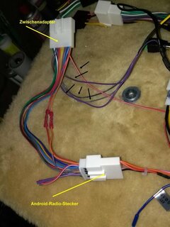

Bin am überlegen, ob ich die Kabel vom Zwischenadapter auspinnen soll und im Android-Radio-Adapter einpinnen soll. So spare ich mir den Zwischenadapter. (siehe Dateianhang)
Wofür ist dieser Zwischenadapter eigentlich? Den habe ich gar nicht....
Und was ist das für ein pinkes Kabel am Android-Stecker und wo ist das eingepinnt?
Der Adapter wurde separat gekauft, wegen der original Rfk (siehe auch Seite 24).
Das pinke Kabel geht in den schwarzen Radiostecker.
Aus- und Einpinnen hat funktioniert. Jetzt fällt der Zwischenadapter weg.
