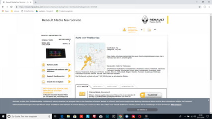

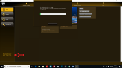

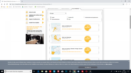

kann ich nicht im windows ce sachen löschen?
Könnte man aber da das Update nicht richtig installiert wurde und einige Dateien gelöscht werden erhält man anschließend auch keinen neuen Fingerprint.
Es kann sogar anschließen passieren das,das Navi überhaupt nicht mehr geht.
