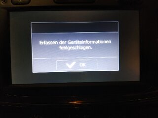

Hallo ich bin neu hier.
Habe seit letzten Sommer einen gebrauchten Logan MCV II.
Wollte MediaNav Evolution Version 8.0.5 nur die Karten updaten und nun funktioniert der Fingerprint nicht!
Es wird folgendes auf den USB Stick (pack.zip) geschrieben. lge Datei fehlt.
Kann jemand helfen?

Hallo
bei dem MNE 8.0.5. wurde schon rumgespielt (Syn-Tool 1.5.3) schaue mal in der Suche nach dem, oder probiere mal auf 9.1.3 zu updaten :D oder schaue mal hier(Mod: Link entfernt)
Gruß ;)
Hier die offizielle 9.1.3: upgrade.lgu
Danach sollte der Fingerprint wieder funktionieren, ob auch die Karten noch gehen, ist eine andere Frage, abhängig davon, ob der Vorbesitzer im System herumgespielt hat.
@lajo und @koweb. danke für den Support.
Ich konnte mit dem setzen auf die Werkseinstellung den Fingerprint erstellen.
Toolbob erkennt den Stick und mache nun erst mal den Update damit ich ein Kartenupdate machen kann.
Da die 8.0.5 mit Resetproblemen zu kämpfen hat (3x hatte ich dies schon die letzten 9 Monate) werde ich aufs 9.1.3 upgraden. Soll ich dies vor oder nach dem Upgrade tun?
