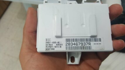

Auf einem französischen Forum gesehen
Der BIC (MIU) un das Ergebnis
MN2 Post und bic (MIU) von dem gleiche CLIO IV , der weniger als 6 Monate alt ist, montiert auf meinem Auto, CLIO IV 2013
OK aber das ist nur der Eco2-Bildschirm welcher auch mit älteren BICs geht. Die Frage wäre ob der 4x4-Bildschirm mit dem neuen BIC funktioniert.
Nur der Kompass fonktioniert.
In diesem fall, braucht mann kein BIC.
Also der BIC bringt nichts ohne sensoren.
Also der BIC bringt nichts ohne sensors.
Die Sensoren sind im ABS Steuergerät, also wenn der 4x4 Bildschirm mit dem 283467937R nicht funktioniert, bedeutet das dass dieses den notwendigen Script (die notwendige Version von Script 14) nicht beinhaltet.
