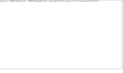

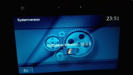

Hatte ja die neue 9.1.1 auf meinen Testgerät und heute einen Fingerprint erstellt und anschließend an die Tollbox
angeschlossen und siehe da,:D Ein gewaltiger Sprung einer neuen Firmware.:)
Kannst du bitte einen Screenshot von den Versionnummern der einzelnen Komponenten machen (im Test Mode)? Und eventuell die upgrade.lgu verfügbar machen? Danke!

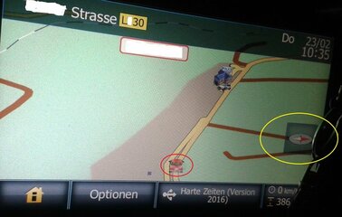

Wo aktiviere ich den Kompass im Navi auf der rechten Seite wieder? Vers. 8.0.5 ist seit einigen Wochen drauf, vor ein paar Tagen morgens ist mir das MNE abgestürzt und alle Einstellung inkl. Adressen waren weg, dafür aber im Navi auf der rechten Seite ein Kompass. Mittags beim erneuten starten war dieser wieder weg :(
Sofern ich mich nicht verlesen habe sollte es im Micom Test die taste ROAD sein? Auf jeden Fall bisher Erfolglos, bis auf das der Kompass in 4x4 funktioniert.
Das Navi hat nichts mit der "Road" Funktion zu tun. Die aktiviert ausschließlich den 4x4 Info Bildschirm.
