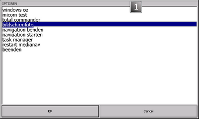

Habe noch einen Interessanten Artikel über das EVO gefunden wie man in den Testmodus kommt.
Zum Beispiel für der Start vom MicomManager

Ich habe ein Universal USB zusammengestellt mit bestimmten Anwendungen. Übersetzung ist von mir,also "nicht ärgern, nur wundern".
Micom und WinCE funktioniert ohne tippen und ohne merken von Code. Es ist für MNEVO Version 6xx,7xx,8xx,9xx.
Am besten startet man vom Homescreen weil der Weg ist so konzipiert.
So schaut es aus:
So schaut es aus:
