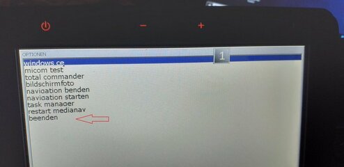

Habe noch einen Interessanten Artikel über das EVO gefunden wie man in den Testmodus kommt.
Zum Beispiel für der Start vom MicomManager

Hallo kann mir einer sagen wie ich die 1 auf dem Bildschirm wegbekomme seit dem einstecken des USB Stick erscheind bei im auf dem Bildschirm eine 1. Vielen Dank schon mal im voraus
Programm (universal-usb) vom Stick löschen...
Muss ich das verstehen? im DEZ wurde mir noch gesagt ich soll es draufspiel.........und jetzt plötzlich nicht mehr?
Verstehe ich nicht, ehrlich, dazu bin ich zu dumm
