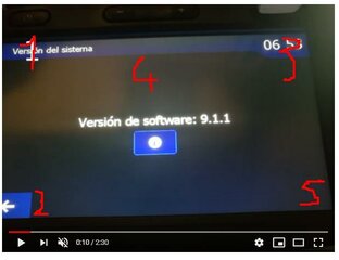

Hallo, ich habe heute versucht in den Test Mode zu kommen. USB-Stick mit *.ini-datei vorhanden. Ich scheitere an dem Punkte, wo man die 5 Punkte nacheinander drücken muss. Da kann ich drücken wie ich will, es kommt aber keine Code-Abfrage. Was mache ich falsch?
Das ging mir auch so, der Punkt 4 liegt sehr hoch, ca 1 cm unter der obigen leiste.
Der Stick darf nur xylzxylz.ini (nichts weiteres (kein txt....enthalten)
OK, dann probiere ich es nochmal. Punkt 4 habe ich kurz über dem Text der Versionsnummer (9.1.3) gedrückt. Ich drücke nochmal weiter oben. Danke :)

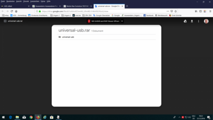

ist doch ein download dabei - entpacken - auf n Stick kopieren - fertig
Hi,
die 4 ist mittig knapp unter der waagerechten Linie. Hab´s mal auf die Schnelle hingekritzelt. Stör Dich nicht an der alten Versionsnummer, ist bei 9.1.3 identisch.
Schön, und wenn ich diesen link öffne, dann erhalte ich
und was mache ich damit?
Es wäre doch einfacher, wenn man ihn nicht entzippen muss......nicht alle sind IT-Speialisten...
