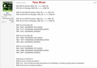

Hallo wirklich schaue mal in den Anhang .... und wieder probieren hast ja schon einmal bei der 1.0.13.1 gemacht die 13..2. ist ganz unten.
Gruss Klaus ;)
Gruss Klaus ;)

Hallo
wie du schreibst kommst du in den Bildschirm für die Eingabe: ........ kannst du die 4620 .. ..... eingeben ? wenn ja nach der Eingabe mit <<<<<< löschen , dann die 0688 eingeben dann müßte es gehen. Wenn nicht setze dich mal mit @lajo in Verbindung, ich selber habe nur das MN 1, ob es eine Möglichkeit gibt mit DDT 4 eine Änderung durchzuführen.
Gruss ;)
Hallo
Gruss ;)
Ja genau,ich komme zwar rein,aber Passwort stimmt nicht.Mit der Vorgängerversion hat alles noch funktioniert....
Ich habe auch bemerkt,das Ich ohne Stick bis zur Testmodepassworteingabe komme,ist das normal?
Ich war schon am überlegen alle codes von 0-9999 durchzugehen,aber das dauert ewig:-)
Das ist normal, beim meinem MediaNav (Linux) neuste Software, komm ich auch nach den 5 verschiedenen Bildschirmdrucks auf dem Systembild zur Testmodepassworteingabe! Aber es kommt nur mit der ini-Datei auf dem Stick in den Testmode/Micom!
