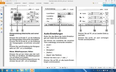

ich glaub ich bin zu blöd :huh:
Ich möchte das MediaNav starten und das Radio ausschalten (nicht auf Lautstärke =0!).
Geht das nicht?
Also wenn ich das Navi nutze, nur die Anweisungen hören und sonst nix.
Irgendwie geht das Radio nicht direkt aus, oder?
Das einzige, was ich hinbekommen habe, ist, auf Medien zu gehen (z.B. Bluetooth Gerät ist gekoppelt, sollte aber auch mit USB Stick gehen) und dann dort nichts auszuwählen bzw die Wiedergabe zu stoppen, Erst dann ist Ruhe.
Aber irgendwie ist das doch durch die Brust ins Auge geschossen.
Habe ich hier einen Denkfehler oder bin ich zu blöd?
Vielen Dank für jeden Hinweis.
asys3
Ein Blick ins Handbuch und das Problem ist gelöst.
