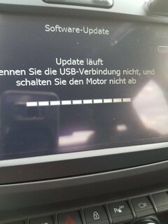

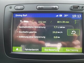

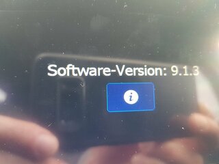

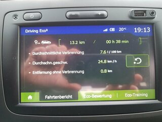

ich hab jetzt mein Medianav Evolution von Version 9.1.1 auf Version 9.1.3 geupdated. Das Update verlief erfolgreich und ohne Probleme.
Zeitaufwand ca. 16 Minuten.
Nach dem Update waren alle Einstellungen wie vorher, d.h. Handy war noch gekoppelt, Radiosender waren gespeichert etc.
Multiview funktioniert ebenfalls - alles auf deutsch (wie gehabt, auch wenn ich's von einer niederländischen Seite runtergeladen habe)
Mir sind jetzt keine augenscheinlichen Änderungen gegenüber der Vorgängerversion aufgefallen, aber ich werde weiter berichten.

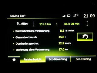

Ja, Gesamtverbrauch ist in der 9.1.3 weg. Beim Duster2 kein Problem, da der Tacho diesen Wert nicht erfasst und somit im MediaNav immer eine 0 angezeigt wurde. Aber bei anderen Modellen verliert man eine funktionierende Anzeige.
