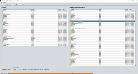

So, hat etwas gedauert, aber ich habe jetzt das oben beschriebene Synctool ausprobiert - und zwar über den Youtube-Link, da stand noch eine kurze Anleitung dabei.
  • Zuerst habe ich sämtliche Karten-Ordner runtergeladen, das hat schon eine zeitlang gedauert - es sind 5.87 GB (sämtliche Karten Westeuropa, Osteuropa, etc.).
  • Dann die "MediaNavToolbox" runtergeladen - man braucht nichts zu installieren, ist eine direkt ausführbare Datei.
  • Dann die "upgrade-Datei für Version 9.3.1" runtergeladen.
  • Dann habe ich vom MNE die Gerätekonfiguration auf einen formatierten USB-Stick geladen.
  • USB-Stick in den Rechner gesteckt, Medianavtoolbox gestartet, Pfad zum Ordner der maps angeklickt.
  • Im Register Maps werden dann auf der linken Seite die auf dem MNE installierten Karten gezeigt (bei mir alle Quartal 2-2017).
  • Auf der rechten Seite werden die runtergeladenen Karten angezeigt - alle Q42017.
  • Alle Karten, die standardmäßig auf dem MNE installiert sind kann man dann über einen Button auf Q42017 aktualisieren - außer Luxembourg.
  • Auf einen 2. mit FAT32 formatierten USB-Stick die "upgrade.lgu" Datei kopiert und USB-Stick ins MNE gesteckt und upgrade ausgeführt.
  • Danach den 1. USB Stick mit den neuen Karten rein und Update ausgeführt - alle Karten sind dann Stand Q42017 (außer Luxembourg).
Aktualisiert man das MNE nicht über die "upgrade.lgu" Datei, und will so die Karten aktualisieren, erscheint eine Linzensfehler-Meldung.
Mein Fazit: Es funktioniert, allerdings würde ich davon abraten, da davon auszugehen ist, dass durch die Datei upgrade.lgu die Lizensen gepatcht werden und man später keine Original-Dateien mehr einspielen bzw. kaufen kann. Momentan weiß ich auch noch nicht, ob man eine Originalversion des Upgrades auf Version 9.1.3 wieder einspielen kann, das probiere ich noch aus.

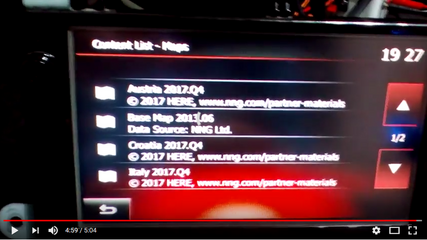

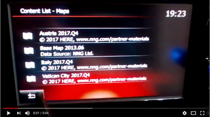

Kann man nicht auch zusätzliche Karten, die vorher nicht auf dem MedaNav waren, durch auswählen auf der rechten Seite installieren?
So habe ich das im Video jedenfalls verstanden. (Minute 2:10)
wenn man sie virher kauft / Bezahlt
Das kann aber nicht ganz stimmen, im Video wurde Croatia zusätzlich installiert.
Ursprünglich, vor der installation:
Nach der Installation:
Im Video sieht man ab Minute 2:10 ja auch, dass er "Croatia" einfügt.
Wenn man auf den Button "alle maps aktualisieren" klickt, werden die installierten Karten auf Q42017 aktualisiert, man aber auch die zusätzlich heruntergeladenen Karten NACHTRÄGLICH installieren.
Im Fall "Croatia" sieht der Bildschirm dann so aus, wie im Anhang dargestellt.
