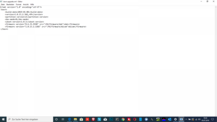

Kannst du einen Screenshot von den Versionsnummern machen? Mal angenommen die Codes sind unverändert...
73208
Habe gerade die 1.0.13.2 runtergeladen,die Micom Codes werden wohl nicht mehr funktionieren, also erstmal nichts mit Test Mode.

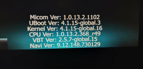

So, im polnischen daciaklub schreibt man, dass die Codes in 1.0.13.2 geändert worden sind.
Ja, ich mach das Update etwas später. Aber im polnischen Forum wird es sicher bestätigt werden ;)
