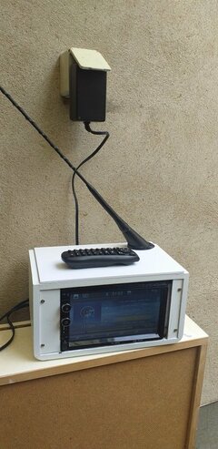

!!! Eines vorweg MN und MNE Reparaturen mache ich nicht mehr !!!
Habe die benötige Hardware und Anschlüsse dafür verschrottet oder zum Teil in eine Outdoor Box verbaut, muss nur noch eine Frontblende dafür anfertigen.
