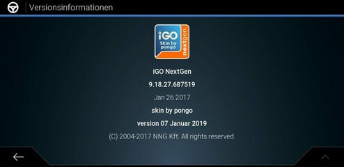

Aber mit dem Gerät bin ich nach erstem Eindruck zufrieden, ärgerlich natürlich das keine SD Card Slots verbaut sind, aber mit ein wenig "Datenschieben" passt das schon. Übrigens mein IGo läuft auf dem Gerät ohne Probleme, das vorinstallierte Sygic lass ich erstmal mit drauf. Was ich runterfeuern musste war die DAB App die musste mit Zou Dab getauscht werden.

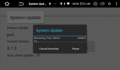

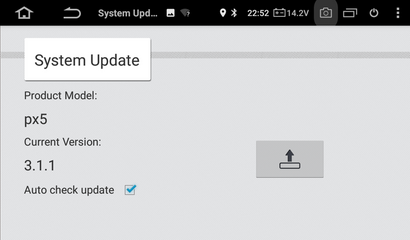

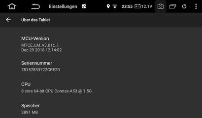

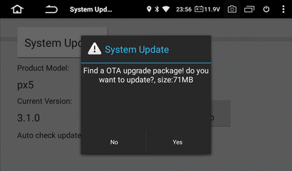

Neues OTA Upgrade von hal9k
Version 3.1.1 OTA-Paket
Verbesserte Screensaver:
gemachte Anzeige von Informationen über die Strecke, die für die meisten Drittanbieter-Spieler gespielt wird.
Die Möglichkeit, das Erscheinungsbild des Bildschirmschoners: Farben, Hintergrundbild, der maximale Wert für die Geschwindigkeitsanzeige.
Geschwindigkeit und Lautstärke Indikatoren getauscht.
Ein kurzer Druck auf den Bildschirm-Power-Taste schaltet jetzt den ausgewählten Bildschirmschoner.
Die Google-Anwendung jetzt Anrufe via MTCDialer ohne zusätzliche Einstellungen.
Sie können Musik von Navigationsanwendung, die Sprachansagen durch eine sprach-Synthesizer spielen zu dämpfen.
Um zu verwenden, müssen Sie die Anwendung auf die "Liste der Navigations-Anwendungen, die andere Geräusche dämpfen" hinzufügen und wählen "Text to Speech-Engine, die andere Geräusche dämpfen"
Ersetzt Symbole im Lager Launcher und in der Statusleiste angezeigt.
Hinzugefügt wurde die Fähigkeit, System UI Tuner aus Mod-Einstellungen aufzurufen.
Das Timeout für die Montage einer Speicherkarte nach dem Aufstehen aus dem Schlaf für ein Lager Spieler wird auf 30 Sekunden erhöht.

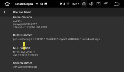

Hallo Heru, ist in der
Die Außentemperatur vom originalen Fühler soll auch möglich sein, Voraussetzung ist eine MCU mit 2.9x oder höher
Ich habe die Hall 3.11 und MTCE-XRC-2.94sp drauf, Temperatur ist Aktiv wird aber nicht angezeigt......Spannung geht
