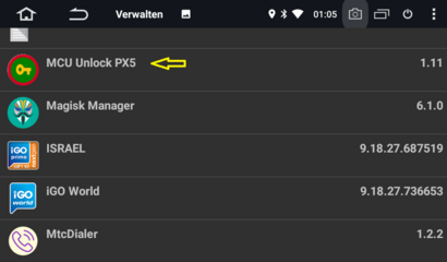

Was ist das auf dem letzten screenshot für eine app?

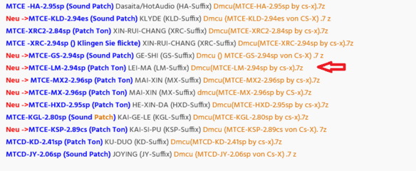

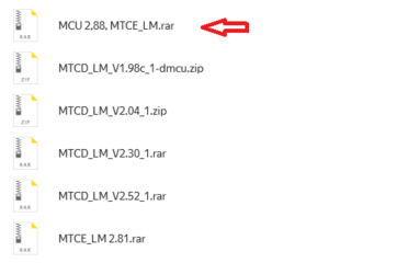

Also dort war ich auch schon unterwegs, daher die Frage: Woher weiß ich welche Datei für mein Gerät ist?!?!
Echt jetzt? Du hast mir doch ein bild deiner mcu version gesandt, da steht doch "LM" drin. Und in dem forum stehen mehrere mcus unter anderem eine mit LM im namen (die ich dir als link auch gegeben habe). Wenn also in deiner Gerätevrrsion ein LM in der mcu steht, was wird dann die für dein Gerät sein? Richtig, die, die ebrnfalls mit LM bezeichnet ist.... LM steht übrigens für Lei Ma
Ist der Bildschirmschoner
Danke!

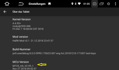

Für die "LM" MCU gibt es aktuell nur die MCU 2.88 MTCE_LM oder eine neue LM-2.94sp (Sound Patched).
Für die Hal9k v3.1 habe ich eine neue MTCE_HA_V2.99 von HOTAUDIO/DASAITA genommen die ganz gut funktioniert. Damit man andere neue MCUs von anderen Herstellern nehmen kann, ist die App "MCU_UnlockPX5.apk" erforderlich damit das Gerät fehlerfrei funktioniert. Download MCU_UnlockPX5.rar (6.84 MB) now. Fast and easy at workupload.com

Okay, ich komme auch langsam dahinter mit der MCU Datei, ich brauche immer ein bisserl länger :D
Danke, ich hau demnächst dann mal die neueste drauf von XDA und dann lasse ich die Finger davon :cool:
dmcu.img
Hier ist dazu die aktuelle.... Hab ich auch drauf. Einfach die datei (dmcu.img)auf nen usb stick und in einen usb slot. Dann in die Einstellungen ubd auf mcu update gehen.
Genau diese habe ich auch schon versucht zu installieren, aber schlägt bei mir immer wieder fehl.
Warum auch immer. Bin zur zeit auch noch bei der LM 2.88

Hallo muss ich bei Hal3.1 genau wie bei Hal3.0 verfahren? oder nur die Firm auf stick ins Recover booten und los?
Die mcu hab ich noch nicht geändert......solle man das machen? z.Z. MTCE_XRC_V2.80_1
