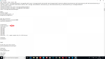

welche Daten muss ich in der sys.txt eintragen, wenn bei der Installation angezeigt wird, dass die Auflösung 1024x600 nicht unterstützt wird?
Wollte eigentlich die Maps aktualisieren, aber die App startet leider nur noch mit der Warnmeldung bezüglich der Auflösung und schliesst dann wieder.
Hallo und ein frohes Neues,
screen_xy="auto" in der sys eintragen, möchte man richtige Größe der Pois mit anzeigen dpi="auto"

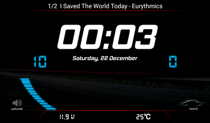

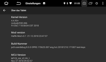

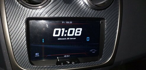

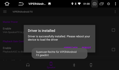

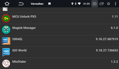

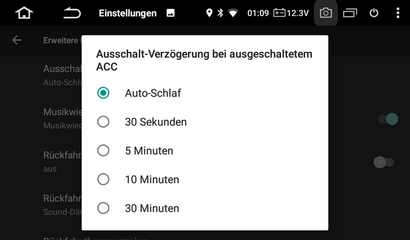

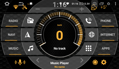

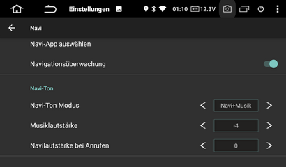

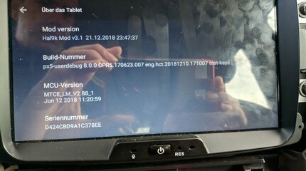

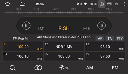

Kleine Zusammenfassung vom Erisin 7829DE- 8 Zoll.
Bei den Gerät habe ich nach den vernünftigen Einbau bis jetzt keine Probleme gehabt.
Die 4 USB Ports sind alle angeschlossen mit zusätzlicher Hardware und USB Sticks.
Alles funktioniert so wie ich mir das vorgestellt habe, ist in der Leistung doppelt so schnell als das Vorgänger Modell und hat noch eine menge Leistungsreserven.Nach den letzten Update von Hal9k Mod v3.1 wird nun auch die Batteriespannung angezeigt. Die Außentemperatur vom originalen Fühler soll auch möglich sein, Voraussetzung ist eine MCU mit 2.9x oder höher.Die Navi Software bei der Navigation und Ansagen werden besonders gut und flüssig angesagt, vorausgesetzt das man die Google Text-to-speech(https://play.google.com/store/apps/details?id=com.google.android.tts&hl=gsw) installiert und aktiviert hat.
Also bis jetzt bin ich erstaunlich sehr zufrieden mit den Gerät,obwohl es jetzt noch andere Hersteller gibt die ein besseres Gesamtpaket anbieten.Sei es die originalen Anschlüsse(fakra) für Radio,GPS bzw. die CANBOX mit dazu.
Ivh hab die 2.89 drauf, weil es ja nix höheres gibt wie du mir gesagt hattest @HERU
Das war vor ein paar Wochen, die Weiterentwicklung dafür geht dabei rasch über die Bühne.:)
Ist ja nicht wie beim EVO, wo Monate vergehen bis was unternommen wird, weil hunderte von Geräte nicht richtig funktionieren.;)Media Nav Evo stellt sich auf Werkseinstellung zurück
