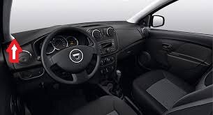

Die Originale ist im Armaturenbrett verbaut.
Ich, d.h. mein Radio, hatte damit Probleme.
Habe dann die mitgelieferte dran gemacht und hier plaziert
Seit dem läuft alles bestens....
