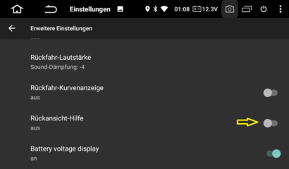

Einziges Problem: die Distanzlinien der Rückfahrkamera sind nicht mehr da!?
Einstellen kann ich nur Farbe Helligkeit Kontrast vom Bild.
Weiß jemand ob es dafür eine Lösung gibt?
Vielen Dank
Die kannst du in den Einstellungen unter Car oder Auto einschalten........
Die Distanzlinien der Rückfahrkamera werden aktiviert bei Rückansicht Hilfe auf an, in Erweitere Einstellungen.

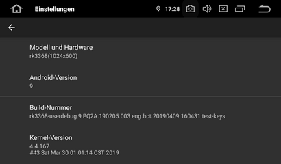

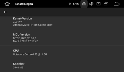

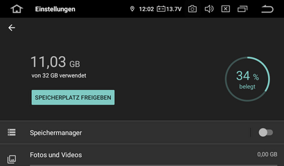

Ich habe heute mein Radio eingebaut, hier sind die Infos:
Screenshot_20190719-172847.pngScreenshot_20190719-172859.pngScreenshot_20190719-120206.png
Irgendwie ist das Ding verbugt, die Uhrzeit bleibt so, wie ich das Radio ausgemacht habe. Wenn ich das Radio um 12 Uhr ausmache und um 14 Uhr wieder anmache, dann läuft die Uhr mit 12 Uhr weiter. Ich habe alles so eingestellt, dass die Uhrzeit vom GPS Signal geholt wird.
Weiterhin lässt sich kein IGO Nextgen installieren, die apk lässt sich zwar installieren, aber wenn man Soft startet, hat man nur ein schwarzes Bild. Ich kann auch die Dateien nicht finden, wo man die Karten usw. einspielen kann.
