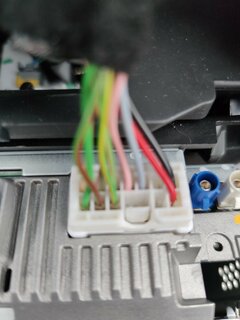

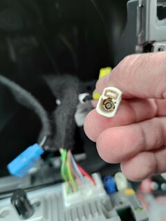

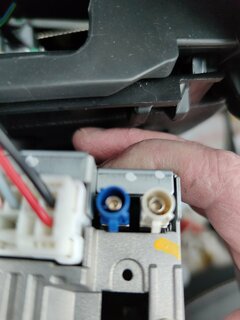

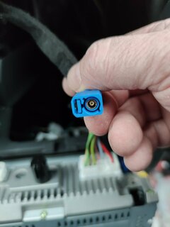

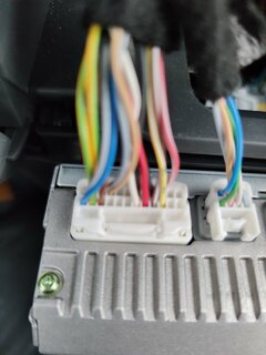

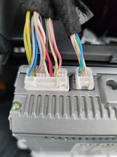

Ich besitze einen Lodgy aus 2017 mit Rückfahrsensoren, RFK und Lenkradbesienung.
Möchte ein Android Radio mit DAB+ und guter Bedienung einbauen. Die original RFK soll weiterhin mit dem Radio funktionieren.
Blitzer App Pro und andere Apps sollen gut mit genügend Ram funktionieren.
Hat jemand Erfahrung gesammelt, was ich gut kaufen kann und kann mir helfen eine Entscheidung zu treffen?
Hier mal meine Anschlüsse vom original Gerät und Kamera.
