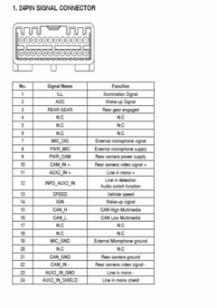

Am Radio Stecker liegt CAN H Pin 15 und CAN L an Pin 16
Als ich bei einem Android Radio Probleme mit Lenkradsteuerung hatte, hat ein kompletter Reset geholfen.
Okay wie meinst du reset?^^ ind can- ist demnach pin 16?
habe schon das neuste Android update eingespielt und die neuste mcu - zählt das als reset ? Hast du ein Profil Auswahlen müssen? Habe 36 dacia simple Ausgewählt bei mir aber hilft alles nichts ^^
Vergiss es
Danke
Batterie gezogen und alles im lot :)
