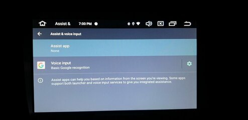

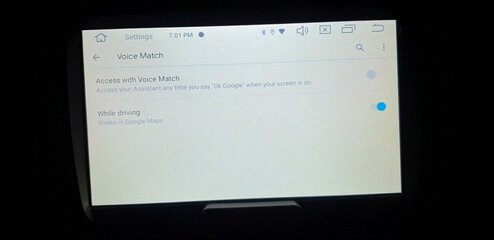

Mein Radio verliert jedes Mal wenn ich ins Auto einsteige die Hinterlegung des Assistenten. Siehe Screenshot.
Voice match kann ich erst garnicht aktivieren.
Aber was ist die Alternative? Gibt's Geräte wie mein Erisin, die all diese Dinge wirklich können und wo ich nicht direkt aus China bestellen muss? Ich schicke das Teil gerne zurück (werde aber das Update von Magnolo noch installieren....wenn mir erisin das ok gibt)

Ja, es ist zum Speiben.... Aber was meinst du mit diesem russischen Link?
Aber was ist die Alternative? Gibt's Geräte wie mein Ersin, die all diese Dinge wirklich können und wo ich nicht direkt aus China bestellen muss? Ich schicke das Teil gerne zurück (werde aber das Update von Magnolo noch installieren....wenn mir erisin das ok gibt)

Custom Roms habe ich in meinem Leben schon oft eingespielt, aber hinter deinem link versteckt sich ja noch viel mehr. Ich traue mich ehrlich gesagt nicht einfach so irgendwas von deinem link zu flashen.
Die deutsche Übersetzung ist dermaßen gaga, dass ich englisch lieber habe. Den Assistenten kann man eh auf deutsch einstellen (wenn er denn nur aktiv bliebe.....)
Ich schicke das Teil gern zurück. Was wäre die Alternative?

Ich habe jetzt das Update von @Magnolo installiert.
Vor/Zurück in Spotify geht jetzt. Die Lenkrad Tasten sind jetzt alle ansprechbar, aber wie ich sie umlege weiß ich nicht (im Menü dafür werden nur lauter, leiser, vor, zurück angezeigt aber die Telefon Tasten öffnen definitiv Apps (Radio und eine video app).
OK Google geht nun auch (und das Radio geht dabei auch auf Mute)
Der Assistent bleibt auch eingestellt.
