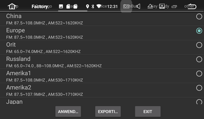

Wir sind gerade rund 50km Luftlinie von daheim entfernt. Ich habe am we hier her bewusst kein Radio verwendet. Ich schalte auf Radio um und alles ist beim Teufel. Es werden definitiv keine richtigen Frequenzen aus der AF Liste erkannt. Auf den Speicherplätzen stehen jetzt falce Sender usw.

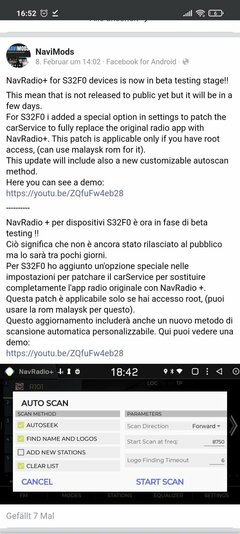

Wollte mir eben aus dem Grund (das ich mit der FM App nicht ganz zufrieden bin) Mal ansehen ob ich es schaffe die etwas zu Modden. (bin beruflich Softwarefuzi) Hatte aber bisher noch keine Zeit mich damit zu beschäftigen. Werd auch Mal XDA oder so durchforsten, was es da schon so dazu gibt...

Ohne Root wirst du keine neue Radio App zum laufen bringen,Malaysk bringt von Hause aus schon ein paar verschiedene Apps auf seiner Rom dafür.
Wegen den Frequenzen beim Radio würde ich mal in den Werkseinstellungen nachschauen, ob die auf Europa eigestellt sind.
