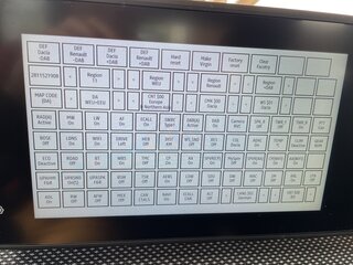

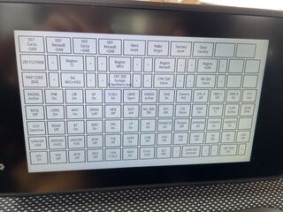

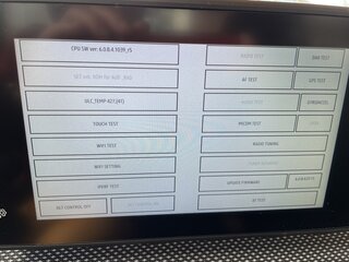

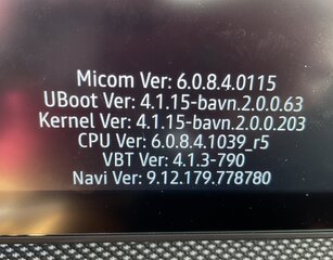

Hallo Lajo,
war gerade im MicomMgr, in älteren MNs hieß es wohl AIR, nun zeigt es nur CLIM deactive (vermutlich ist es das)
Habe TMC und CLIM deactive aktiviert, was ändert/wo kann ich den Unterschied sehen bei ?
Danke für die Unterstützung ;-)
Ciao Christian

CLIM sollte die Einstellungen der Klimaautomatik anzeigen, wenn sich diese ändern. Ich weiss allerdings nicht, wie/ob es beim MNE 6.x.x.x funktioniert.
Die Datei muss bei 1.x.x.x mcmtest_activate.ini heissen.

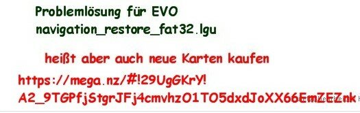

Hallo
versuche es mal mit -siehe Anlage-
Gruss :D

Ok, danke.
Ich probiere das mal aus.
Muss ich die Karten anschließend neu kaufen?
Ok, danke.
Hallo, mußt nach dem aufspielen, dann mal nachschauen was für Karten dann vorhanden sind :rolleyes:? Neuer Fingerprint machen und dann entscheiden ob du dich dann für Neukauf entscheidest :rolleyes: oder für andere Möglichkeit entscheidest Google benutzen (Kostenfreie)
Gruß Klaus :D
