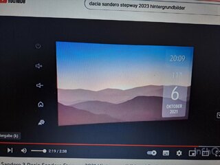

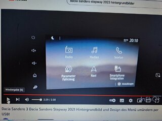

Liebe Dacianer,bräuchte mal eure Hilfe. Bin enttäuscht. Hab heute probiert das Hintergrundbild und das Farbschema laut Youtube Video und hiesiger Anleitung einzustellen. Ich kam sehr einfach und schnell ins dortige Menü, klickte auf COL Dacia und danach auf Hard Reset, danach wurde der Bildschirm schwarz und neu gestartet jedoch gab es keine Veränderung ist alles noch schwarz/weiß. Ich hab einen Sandero Stebway BJ. 23 und eine 6er Software Version.

In der Anleitung hier von Lajo. Dachte nur wenn ich die 6er Version drauf hab dann kann ich auch nur die 6er Version Codes verwenden oder lieg ich da falsch?
Man benötigt für das neue Dacia Logo und Dacia Design die FW Version 6.0.9.8. beim MN4. Die Einstellungen werden dann über's Micom Test Menü ("Geheimmenü") gemacht. Bestimmte Tasten sollte man besser nicht antippen. Und die liegen genau neben / über / unter den Wunschtastern. Bei der Bedienung muss der Motor laufen. Bei Fehlbedienung und Absturz in den Black Screen werden lt. AH derzeit 1.100,00 Euronen zzgl Installation und Kalibrieung für ein neues MN4 aufgerufen.
