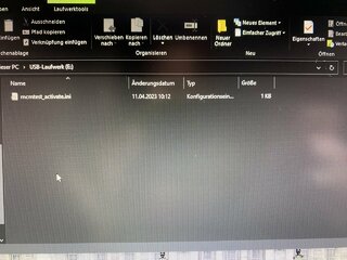

Du brauchst die mcmtest_activate.ini nirgends runterladen, denn sie ist leer. Geh an deinen PC erzeuge eine beliebige .txt Datei und benenne sie dann einfach um in mcmtest_activate.ini. Schieb diese auf deinen FAT32 formatierten Stick und rein in den dafür vorgesehenen USB_Port. Dann die Prozedur durchführen und dann sollte
dein Micom Test nicht mehr ausgegraut sein.
Werde das mal probieren. Weil die runtergeladene Datei 1kb groß ist.

So ihr Lieben!
Hier ein kurzes Update meinerseits. Dank Eurer Hilfe und den zahlreichen Tipps habe ich es endlich geschafft rein zu kommen! Der Fehler lag in der Dateinamenerweiterung auf dem Laptop. Diese war nämlich noch deaktiviert und somit konnte ich die richtige Dateiendung nicht erkennen. Nun ist alles tutti und es läuft. Nochmals Vielen Dank an Euch alle! Ihr seid wirklich eine TOP Community!

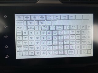

So ihr Lieben!
Nanu, bei Dir ist Hebräisch "HEB On" aktiviert. Bei mir ist da "HEB Off" eingestellt.
Dafür ist bei Dir TWR_F auf Off und bei mir TWR_F auf On. Was keinen Sinn macht, da Du mit NAVI 6 LS hast. Ich habe "nur" 4, aber dennoch volle Hütte auf dem Soundbuskabel zu den LS.
TWR steht für "Towerloudspeakersystem". Also Multimedia Dolby Sourround 5.1. Macht auch Sinn, weil das Media-Display und Media-NAVI Raumklangeinstellungen neben einem sehr einfachen Equalizer aus Hoch-, Mittel-, Tieftöner als Menüpunkt hat.
Hat ein Duster weniger LS bei Multimedia NAVI als der Sandero mit Multimedia NAVI?
Habe 6 Lautsprecher verbaut. Habe TWR_F auf ON gestellt. Werde morgen mal in den Klangeinstellungen gucken was ich verfeinert kann. Bei mir ist auch SPK_R auf off. Macht doch eher Sinn da auf On zu stellen oder?
Ja die Schaltfläche SPK-R bleibt im Off Modus. Wir brauchen TWR-F(ront) und TWR-R(ear). Naja, die Klangqualität der LS lässt etwas zu wünschen übrig - recht kleine Magnete verbaut. Außerdem regelt das Multimedia System je lauter Du hochdrehst die Frequenzspektren leider intern autom. runter. Abhilfe:
Bass auf +2, Mittentöner auf 0 und Hochtöner auf -2 stellen. Dann kannst wieder Gas geben. Die Zentrierung im Raum habe ich leicht nach hinten verschoben. Allerdings hab ich keine LS an der A-Säule, nur in den Türen.

Nachdem ich auf Tipp von #888 im MicomTest Menü gesehen hatte, dass der TWR_F auf OFF stand, diesen auf ON und dann mit Hard Reset gespeichert. Laut lajos Bedienungsanleitung steht das TWR_F wohl für den Fronthochtöner. Jetzt tollen Sound in der Hütte mit Raumklangfeeling; besonders bei DAB Sendern.
