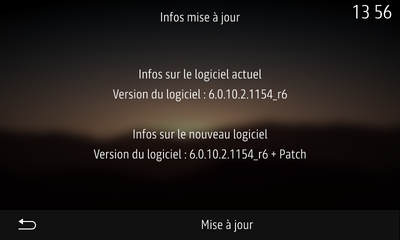

Ich habe gelesen, dass Patch 10.2 zum jetzigen Zeitpunkt nur von Experten verwendet werden sollte.
Patch 10.2
Solange noch keine Rückmeldungen von Installationen vorliegen, ist das Folgende nur für erfahrene Anwender gedacht, die etwas zum Debuggen haben.
Patch x.0.10.2
Die Voraussetzungen sind Renault-Farbe
Datei anzeigen: patch_x0102.zip
Patchen Sie den Startbildschirm für keine Karte und funktionsfähiges Autorun
So habe ich es jetzt verstanden: Die Karten, die auf dem MNE sind, werden, wenn alles gut läuft, vom Patch 10.2 nicht beschädigt. Nach Anwendung des Patch 10.2 ist Autorun aktiviert.
