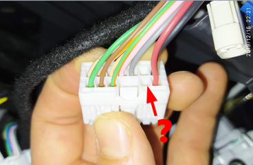

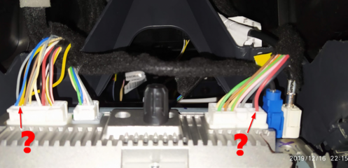

Lieber Forum Mitglieder! Ich möchte die Wake-UP Funktion der MediaNav aktivieren. Mein Dacia Lodgy ist nur 1 Monate alt. Ich habe ein Media Nav Evolution Gerät. Ein BIC controller ist schon eingebaut, die Temperaturanzeige und das ECO Drive menu funktioniert schon.
Meine Frage:
Sind dies die richtigen Leitungen, die ich anschließen muss?
Warum ist hier in PIN4 keine Leitung? Oder ist es nicht der UCH Stecker?
Ist diese die ACC?:
Danke im Voraus!
