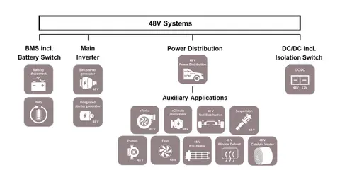

Liegen die 48V denn nur zwischen Zusatzbatterie und Startergenerator an und der Rest der Elektronik läuft auf 12V oder wie darf ich mir das vorstellen?
Auch ein Mildhybrid hat eine 12V Bordspannung und kann daher mit 12V auch überbrückt bzw. geladen werden. Das 48V-System für den Startergenerator ist davon unabhängig zu betrachten bzw. aus 12V verden die 48V über einenn Wandler/DC-DC-Converter erzeugt. Bleibt also alles beim alten wenn es ums Laden bzw. Starthilfe geht. Funktioniert schon bei vielen Marken.
Generatoren in Mild-Hybrid-Fahrzeugen (MHEV) erzeugen grundsätzlich eine Spannung von 48 V. Damit das 12-V-Bordnetz kontinuierlich mit Strom versorgt werden kann, ist ein Gleichspannungswandler erforderlich, der die 48 V auf die benötigten 12 V heruntertransformiert. Dieser Gleichspannungswandler kann gleichzeitig auch als Aufwärtswandler verwendet werden.
