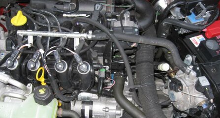

Das ist ein Campus LPG Werksausrüstung mit Teleflex SGI Injektoren, Teleflex Verdampfer und oben rechts das Sagem LPG Steuergerät.
Für diese Injektoren gibt es kein Rail.
