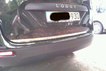

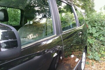

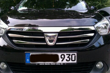

Edelstahlzierleisten für Fenster,Grill und Hecklappe!
Sieht gut aus! Wo kann man die Leisten beziehen und was kosten sie?
LG Toni
