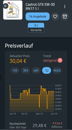

Laut Idealo Preisvergleich 5 Liter-Kanister um die 30 €, aktuell Tendenz wieder steigend.
Da steht fälschlicherweise, dass es 0W-30 sei (was mit meinem Post korrigiert ist), und Werbung für *einen* Anbieter mache ich hier nicht gerne, zumal der Preis ständig schwankt.
Jo, fein gemacht ... vielleicht hat JerryCan sich einfach nur vertippt, ist doch kein Grund hier die Welle zu machen.
mach ich ned, nur was denkt der Neueinsteiger wenn er im Laden steht und nach 0w 30 fragt
