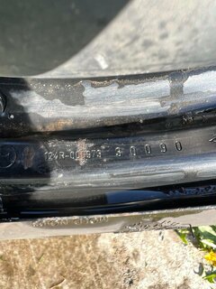

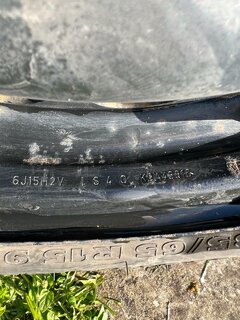

. Nun wollte ich einen Satz alter Stahlfelgen von einem Logan kaufen und habe mal die Felgenbezeichnung auf meinem Logan aus 2018 geprüft. In meinem Fahrzeugschein steht unter Zif 22 gar nichts dazu!! Auf der Felge steht: 6J15H2V IS 40 KBA43816
Was bedeutet denn das "V", rein gar nichts konnte ich darüber finden.
Auch die ET- Einpresstiefe, ist nicht zu finden, ich vermute (!) es könnte das "IS 40 sein."
Kann jemand weiterhelfen?

Schau mal hier
V = Nutzfahrzeug
EDIT:

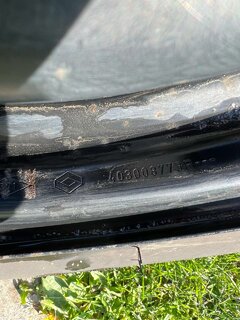

Teile-Nr. 403008773R
Nej. Das ist die 6J.
Das V hinter der Humpform ist mir so noch nicht bewusst unterbekommen.
Wenn Lochkreis und ET, sowie Mittenloch passt, kauf sie.
Aus der Traglastangabe am Reifen ...92 scheint es sich um Reifen (und wahrscheinlich auch Felgen) eines Express, also der LKW Version des entsprechenden Dacia zu handeln.
Was steht denn auf der Felge zwischen den Löchern?
Bei unserem Logan MCV 1 stehen dort nochmals die Felgenmaße und auch die ET.
